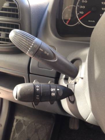

Ringrazio quanti sono intervenuti rispondendo alla domanda che ho posto nel forum in merito al cruise control.
Oggi stesso ho provveduto al montaggio, tramite una officina di fiducia, adesso sono curioso di vedere se realmente ci sarà  una differenza in positivo nei consumi, ma viste le vostre risposte non mi aspetto grandi cose.
Comunque la spesa che ho affrontato non è stata molto onerosa, il pezzo usato della alfa 147 compatibile  con il ducato è costato 50 euro più lavoro 150euro di tutto, spero che il suo utilizzo sia di sollievo per gli arti inferiori nelle lunghe tratte.

Buongiorno
Il cruise che ho fatto montare è quello del Alfa 147 compatibile con il ducato ( il mio è del 2004 2800 jtd 127 cv) logicamente per trovarlo a 50 euro come ho fatto io lo devi prendere usato, poi per il montaggio dipende se hai già i cablaggi fatti, nel mio caso no per cui ci sono volute quasi 5 ore di lavoro.
Non serve altro, sia chiaro che ha fatto tutto il mio meccanico per cui non so darti altre informazioni
