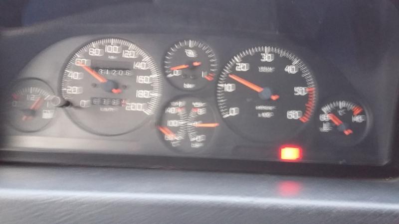

Buongiorno a tutti, chiedo una info a chi come me ha il cruscotto della 1 TurboD  sul Ducato 230. So che c'era un topic apposito ma ora è chiuso. Premetto che ho uno Sleek 585 2800 TDiD del 1999 da circa un anno. Da un poco di tempo mi si accende una spia rossa sulla parte destra del cruscotto, ma lo fa a volte e senza apparente anomalia. E' senza simboli e non so di che utenza sia. e? la 4° spia partendo da sinistra, del gruppo di spia sulla destra del quadro. Sento che all'interno della plancia c'è un Relè che scatta. Ho visto e smontato il quadro e vedo che i precedenti proprietari hanno fatto lo stesso lavoro descritto sul Topic ...
Purtroppo chi me l'ha venduto è passato a..."miglior vita" e quindi non so a chi rivolgermi.
Spero che magari, ELDIABLO o che a quel tempo ha realizzato le modifiche possa darmi qualche info.

La 4^ spia a destra riguarda i freni, c'è il simbolo della macchina che sbanda inclinata e tra parentesi tonde.
Non penso sia ABS o ASR ma son più propenso al livello olio freni o usura pastiglie
Vai sul sito di giordano benicchi e vedi l'immagine molto ben definita.
http://www.giordanobenicchi.it/...
Ciao.

Grazie Hotrod, avevo già visto anche sul vecchio topic che li ci dovrebbe essere la spia dell'Antipattinamento ( ABS) ma sicuramente sul Ducato non c'è ABS.  Ho già provato a staccare i due cavi che dalla vaschetta olio freni danno il segnale del galleggiante livello olio freni. Anche così la spia resta accesa. Le pastiglie sono nuove, quindi anche questo non dovrebbe essere. Boh!
Quelle che vorrei sapere, da chi si è scervellato per collegare i cavi al momento dell' Upgrade Ducato/Uno Turbo, se gli è mai capitato questo problema..
Resto fiducioso.

Allora bisogna vedere che cosa gli è stato collegato se quella spia non esiste mancando ABS.
Devi risalire dal cablaggio e vedere cosa gli han collegato nella fase di upgrade.

Scusandomi in anticipo per l'intromissione, vorrei chiedere all'autore del post quanto segna il manometro del turbo viaggiando in autostrada, o comunque il valore massimo mai letto in condizioni di sforzo.

la lancetta della turbina sembra una ballerina!  Quando sono sotto sforzo, magari in salita, si piazza a 0,8 e da lì non si muove.
Appena rilasci torna verso lo ZERO.
Pur non essendo meccanico, ed avendo il Ducato da poco, posso comunque assicurarti che la spinta si sente. Quando viaggio in autostrada a pressione costante sul pedale e circa 100 /110 km la lancetta sta sullo 0,4 -0,5. Appena premo schizza a 0,8.
