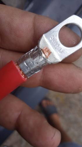

Cavi FROR, 4 ampère per mmq di sezione e, con le lunghezze tipiche per il camper, andate sul sicuro. Curate bene le connessioni : fast-on, morsetti vari, ecc devono essere dimensionati per il cavo in montaggio, non più
grandi Se potete, utilizzate i puntalini con apposita pinza, per intestare i fili che andranno nelle morsettiere : evitano baffi di rame a spasso Curate i passaggi della posa : se c'è possibilità di taglio o pizzicamento, usate guaina spiralata in pvc Dimensionate e montate fusibili adeguati nei loro portafusibili, in base al carico che andrete ad alimentare Fine : tutto andrà bene. Saluti Davide

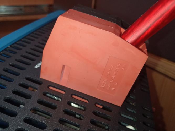

Mm non saprei..i puntali li ho usati per ordine su un relè 230v su cavi da 1.5mmq dove passa poca corrente e di quelli che si schiacciano sotto il morsetto e si spalmano su di esso.

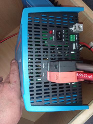

Per morsetti come quelli di Inverter, DC DC, o regolatori solari con 20/30/150A e cavi grossi non sono convinto siano una bella idea.
Sono duri e riducono la superficie di contatto del morsetto.

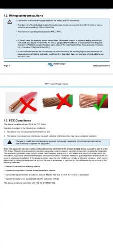

 Victron consiglia un concetto opposto ovvero cavi a maglie più sottili possibili per migliorare il contatto e abbassare la temperatura.
Addirittura prescrive il numero e spessore minimo di fili per mmq di sezione del cavo.
Dice:
BISOGNA USARE SOLO CAVI MULTIFILO, CON FILI NON SUPERIORI A 0.4mm di diametro o 0.125 mm2 di sezione.
Per esempio un cavo da 25 mm2 deve avere almeno 196 fili .
ERgo il puntale va nella direzione opposta no?
Intendo questo tipo di morsetti..a volte tondi , volte quadrati... ultimamente ho messo un paio di inverter Victron 1200va ed erano esagonali..sono morsetti dove non è la vite a schiacciare ma 2 metà di metallo che vanno a comprimere il cavo allo stesso modo di un capicorda crimpato.
Ho visto anche che l inverter victron li ha inclinati...non so se è un caso o per migliorare la presa con la torsione del cavo
I filetti sciolti bisogna stare attenti che non possano toccare lnaltro polo. Ma se sono a contatto col loro polo non fa nulla perché sul filetto separato passa pochissima corrente...
Comunque non bisogna lasciare filetti sciolti chiaro.

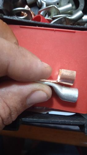

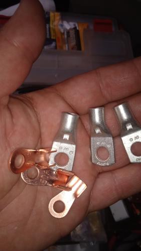

Corretto il discorso di non usare caoicorda e FASTON più grandi del cavo. Troppi ne ho visti di capicorda da 16mmq schiacciati a martellate su cavi da 2.5 o 4mmq.
Quello che si può fare semmai senza problemi è usare un capicorda un pochino più piccolo del cavo.
Esempio cavo da 25 con capicorda da 16. Basta pelare un po'il finale del cavo. E la resistenza inserita dalla riduzione della sezione per mezzo cm è totalmente trascurabile. Io lo faccio piuttosto di buttare capicorda cari ...ma massimo una taglia meno..16 mm2 per 25 o 25mmq per 35. Non di più.
Inoltre ho visto online caoicorda di pessima qualità di finto ottone anche per 35mmq che sii schiacciano con la pinza. Non sono buoni. I capicorda per i cavi grossi meglio acquistarli di quelli a norma, per uso professionale, di rame trattato antiossidazione. Si vede se sono buoni perché uno da 35mmq non lo schiacci salvo con crimpatrice a leva lunga..e hanno il buchino per incastrare una manciata di fili che fuoriescano davanti.
Qui sotto caoicorda a norma fatti in Europa e capicorda cinesi da 4 soldi non a norma.

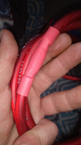

Io credo che una buona crimpatura tiene più di una saldatura.
ora ho fatto un po' di esperienza e ho anche sostituito vari cavi già crimpati da me..
Spesso ho provato a estrarre il cavo dal capicorda a pinza e martellate e strattoni. Non c'è verso se la crimpatura è fatta bene.

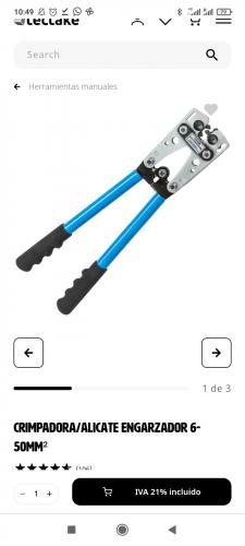

Io ho una crimpatrice a leva da 4 soldi cinese di Amazon. E solitamente faccio 2 passaggi..uno alla corretta sezione delle matrici. E uno poi con la matrice di una taglia più stretta.

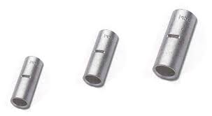

Questo non si toglie manco a morire e nemmeno le giunzioni che faccio con spezzoni di cavo magari molto costoso che avanzo per farne uno lungo.
con i tubetti di giunzione a crimpare. Non si sfilano manco ad appendersi con tutto il peso.
Ho visto cavi industriali con capicorda che saranno da 300mm2 per cui serve un attrezzatura idraulica da 2mila euro di costo...e non li saldano ma li crimpano e basta.
Per quanto mi è capitato su un camper dove avevano appena fatto un impianto solare con inverter e DC DC e batteria litio in un officina, di sfilare un cavo dal capicorda con estrema facilità. Ma perché era fatto male.
Questa ho io che comunque è tutto fuori che un attrezzo professionale laugh

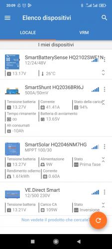

Altra situazione reale di confronto tra il cavo risicato (ma nei limiti di sicurezza) originale e quello maggiorato.
Sempre appena messo in moto con solo frigo su inverter (circa 11 o 12A).
Cavo arca. 8A
Cavo maggiorato. 40A
Poi stabilizzato a 30A
Avete visto che curioso che la tensione in bm è molto più alta col cavo fino che con uqello grosso?wink
Perché il cavo grosso fa aumentare a dismisura la corrente di carica BS , la quale viene dall' alternatore,e quindi crea caduta di tensione tra alternatore e bm.
Col cavo originale la corrente di carica BS è pochissima quindi lmaltermatore non produce molto , ergo c'è molta meno caduta sul cavo alternatore bm. Che è sempre lo stesso quando passo da un parallelaTore all altro.cool

Il tuonon sarà uno strumento professionale ma è efficace

concordo Hunter, la saldatura dei capicorda è un'altra mania di COL. Negli ultimi anni, anche gli elettricisti non inseriscono più il cavo nel magnetotermico nudo ma dotato di capocorda, poi è vero che siamo in alternata
ed è un'altra cosa, ma già la dice lunga. Non mi piace la giunta dei cavi, non mi piace a prescindere, se è possibile va sempre evitata indipendentemente dall'affidabilità della crimpatura.
Vero le giunte è sempre meglio evitarle e con cavi di spessore dal costo umano non lo farei...ma quando hai dei pezzi di cavo per valore di 30 o 50 euro... comunque vendono dei tubetti a crimpare (non so come si chiamano) uguali ai capicorda però senza occhielli, che sono fatti per uso professionale quindi penso che siano a posto...
I capicorda che si avvitano sono estremamente comodi e su internet si trovano..ma secondo me sono un po'peggio come sicurezza etc..
Io li comprai di ottone e carissimi tipo 2 o 3 euro l uno in un negozio di nautica per estetica per lo shunt di ottonelaugh
