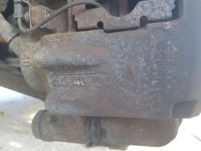

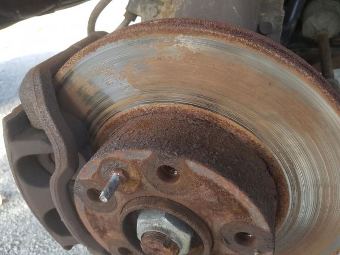

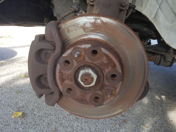

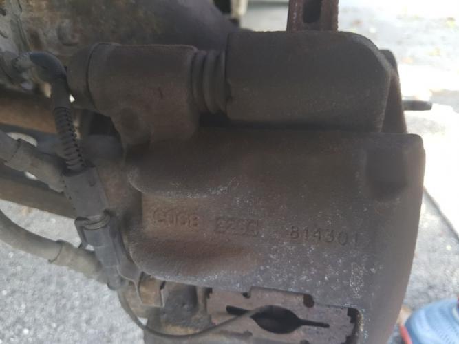

Ciao a tutti ,
avevo gia' aperto un post ma dato che le foto erano vecchie ho preferito riaprire un nuovo post con foto attuali e informazioni misure appena prese .
Premetto che in inverno vado a sciare in camper e spesso mi capita di guidare su neve e quindi sale ...
A Giugno ( penultimo viaggio ) mi sono accorto che quando frenavo sentivo forti vibrazioni dai freni ma sono comunque partito e fatto il viaggio che era praticamente tutto in pianura .. Poi questa estate ho girato la Francia con 3700 km e tutto ok ( solita vibrazione ) ma al rientro verso casa quando scendevo da Livigno lato Bormio e c'era molta fila e quindi dovevo per forza agire sui freni tutto ad un tratto pedale a fondo e il camper non frena ! Fortuna avevo un po' di spazio davanti e un po' col freno a mano un po' a forza di premere sui pedali ho evitato di tamponare il camper davanti ...
Poi scendendo me lo ha fatto un'altro paio di volte , poi a freni freddi niente .
La pina frenante vedo che e' Brembo e sarei tentato di prendere dischi Brembo ( cod.09.8931.20 ) e pasticche sempre Brembo solo adesso non sono sicuro quale sia la misura esatta delle pastiglie , mi tocchera' ritirare giu' la ruota ...
Una curiosita' qualcuno mi sa dire cosa significa variante 11+15 ?
I dischi misurano 280mm , quelli che ho identificato mi pare che abbiano tutte le misure identiche ai miei che sono montati .
Mi ero segnato la misura degli utensili da usare per svitare le due viti della pinza e del supporto della pinza ma non ricordo la misura .
Voi montereste dischi + pasticche Brembo o Bosh ?

Brembo e Bosch sono già l'eccellenza, difficile trovare di meglio.
mi permetto di consigliarti dischi ATE e pastiglie Ferodo, io mi co sono sempre trovato bene spendendo anche qualcosina in meno rispetto ad altre marche.
ma con i due marchi che hai citato già sei in una botte di ferro.
curiosità: che camper è? dalle foro sembra un ducato ma non riesco a capire se è un 244 o un 250

Il mezzo e' un ducato 244 del 2003 ( 2300 JTD ) .
Se era solo disco + pasticche il gioco e' facile ... ma ora con il dubbio del cambio olio , chi mi dice anche di cambiare i tubo , chi mi mette il dubbio della pinza bloccata , la pompa ... mah , volevo fare da solo ma con tutti sti dubbi ...

sul mezzo hai ruote da 16" se i dischi sono da 280, gli utensili particolari potrebbero essere solo una bussola a brugola del 14 mi sembra, io ho dovuto comprarla apposta.
Devi solo cambiare l'olio e spurgare bene.

Ciao, le ruote sono da 15 e grazie per la brugola Infatti l'avevo misurata e mi pareva fosse del 14. Per il cambio dell'olio freni e lo spurgo si riuscirà a farlo solo tramite l'utilizzo del cric? E quindi alzando e Togliendo una ruota alla volta?

non c'è bisogno di smontare la ruota, si può fare anche con ruota montata, ma in entrambi i casi bisogna essere in due
