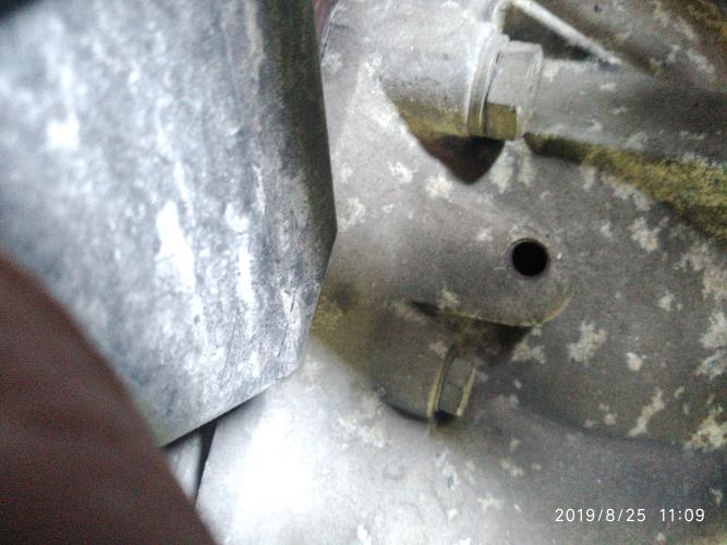

Il foro per bloccare il volano e questo in foto?IMG_20190825_110909_BURST10.jpg

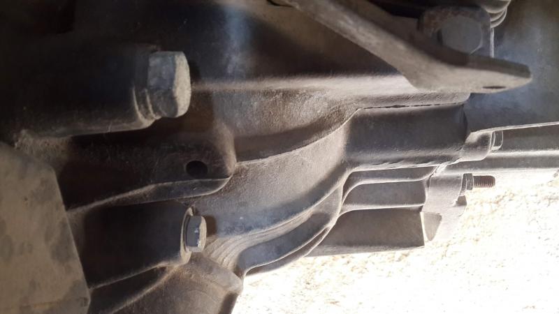

Il mio e idtd forse leggermente diverso questa la mia foto dove si vede il foro
Sentiamo chi ha un jtd per maggiore sicurezza
Marlin 59 2.8 tdid
