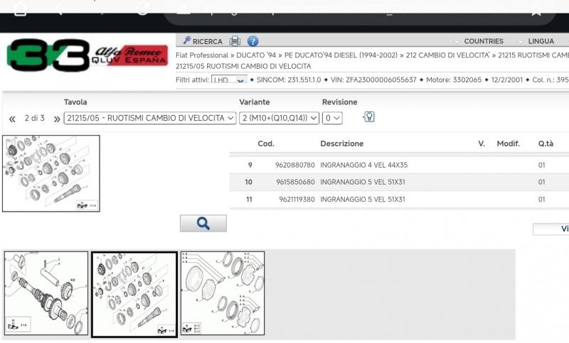

IMG_20251210_234157.jpgTi ringrazio tanto per il tempo che stai dedicando ad aiutarmi a fare chiarezza, sicuramente prima di procedere smonterò il carterino per controllare personalmente quali rapporti sono montati realmente, perché, sebbene sul catalogo online inserendo il numero di telaio mi indichi 51/31 (e a te altri ancora), ho imparato a non fidarmi troppo, ma adesso sono in giro e quindi potrò verificare soltanto dopo le festività.
La quinta è in alto a destra come nei classici cambi delle automobili, inoltre stamattina ho aumentato di un quarto di giro la vite di mandata del gasolio (ancora non fuma nero, forse posso incrementare ancora qualcosina) e ho constatato un piccolo ma tangibile aumento di coppia, quindi penso che un lieve margine per allungare la quinta senza strafare possa esserci.
