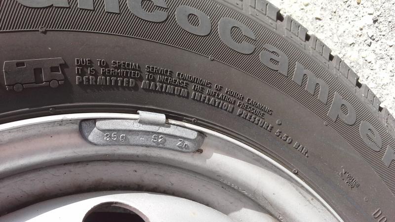

Sulle VancoCamper 225/75/16 del mio furgonato c'è scritta la pressione massima di gonfiaggio 69 psi ma un po' più in là e sempre sul fianco c'è stampato il modellino di un mansardato e maximum pressure permitted 5.5 BAR !

Esatto. È così anche per le 215/70 15 CP del mio furgonato. È per questo che ho suggerito di leggere tutto. Knaus, per quanto riguarda le sue indicazioni sul montante portiera,  ha infatti scritto 5,0 ant. e 5,5 post. per le gomme CP mentre per le C ha indicato livelli di pressione inferiori che ora non ricordo.
Sinceramente, è stupefacente come certi comportamenti e consigli vengano attuati e dispensati sulla base di una lettura approssimata e in spregio alle indicazioni dell 'allestitore che è il responsabile.

Sul fianco delle gomme CP Continental scrive una pressione massima permessa di 5.5 bar.
Sul suo sito ufficiale , per le stesse gomme , scrive una pressione di 3.25 bar per un peso sull'asse anteriore di 1845 kg  e di 1640 kg sull'asse posteriore. La somma dei 2 pesi fa quasi 3500 kg.
Sulla targhetta attaccata alla carrozzeria Knaus scrive 5.5 bar.
Va bene di tutto e di più !

Probabile che il motivo sia quello e spiega anche quanto siano infondati i timori di coloro che pensano che superare il valore scritto sulla fiancata espone a rischi di scoppio.. Ovviamente parliamo di grandezze dell'ordine di alcuni decimi. Aggiungo che, a parere di persone competenti, lo scoppio di un pneumatico avviene di solito per la pressione troppo bassa.  Comunque domani posto le foto delle due scritte visto che sembra essere ritenuto inattendibile chi afferma che ci sono.

20180702_093141.jpg20180702_093123.jpg​Fatto. Ora scrivete pure quello che volete. Questo è ciò che riporta Continental sui propri pneumatici. Buona giornata a tutti. smiley​​​​​
