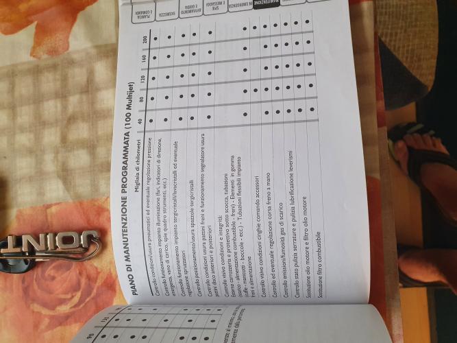

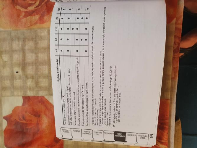

Buon Giorno, ho comprato un furgone con meccanica Ducato 100 (motore PSA). Qualcuno ha delle nozioni (mi rivolgo a meccanici...) sulla sua basilare manutenzione? Abbiamo appurato ha catena di distribuzione. Il manuale di officina sarebbe perfetto. E' del 2009. Grazie E
20230702_103739.jpg manutenzione del ducato 100
MARK
cippo14
cippo14
21/08/2014 337
Inserito il 02/07/2023 alle: 16:39:03
In risposta al messaggio di cippo14 del 02/07/2023 alle 16:37:21
MARK
