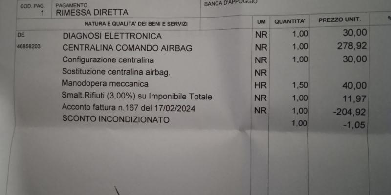

Ieri sono andato a ricontrollare l'errore, la centralina lo riporta come errore interno, temo che la sostituzione della centralina sia alle porte.
Mi domando se sostituirla in autonomia.
Questo sembra proprio il mio guasto:
https://www.ecutesting.it/catal...
Modificato da MarcoBo il 04/04/2024 alle 20:43:11
lusimassi
lusimassi
13/04/2011 1677
Inserito il 04/04/2024 alle: 21:00:28
In risposta al messaggio di MarcoBo del 04/04/2024 alle 20:34:13
Ieri sono andato a ricontrollare l'errore, la centralina lo riporta come errore interno, temo che la sostituzione della centralina sia alle porte. Mi domando se sostituirla in autonomia. Questo sembra proprio il mio guasto:  Marco
salve...
nel mio caso, nei 500 € sborsati, compreso IVA
presso officina ufficiale FIAT, perchè oltre alla diagnosi con apposita strumentazione, occorre riconfigurare la nuova centralina, e mi hanno che viene fatto in collegamento con la casa madre
di più non sò...
ciao attutti
massimo

Inserito il 06/04/2024 alle: 08:27:52
In risposta al messaggio di lusimassi del 04/04/2024 alle 21:00:28
salve... nel mio caso, nei 500 € sborsati, compreso IVA  presso officina ufficiale FIAT, perchè oltre alla diagnosi con apposita strumentazione, occorre riconfigurare la nuova centralina, e mi hanno che viene fatto in collegamento con la casa madre di più non sò... ciao attutti massimo
Grazie, ho preso appuntamento presso una officina ufficiale fiat da cui mi sono servito altre volte (purtroppo normalmente non economica), non me la sono sentita di ordinare la versione revisionata :-)
Devo dire che anche io ho il sospetto, come dice PDR, che possa avere un legame con i sedili girevoli o le connessioni sotto ad essi, ma ad una occhiata veloce sembra tutto collegato.
Speriamo di spendere meno di un camper nuovo :-)
