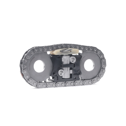

sicuramente con i nostri camper facciamo un chilometraggio limitato , rispetto ad ad alcune auto che in pochi anni superano i 200.000 km , e capita sempre qualche inconveniente in piu rispetto ai camper una domanda solamenteper curiosita' ; nessuno ha mai avuto problemi con la catena degli alberi a camme ? parlo di quella posta dietro la testata e non della cinta distribuzione
In risposta al messaggio di masivo del 04/10/2026 alle 21:45:19Giusto per parlare di affidabilità, il mio Ducato da lavoro, 2,3/120,ha appena passato i 382.000 km, il motore non ha alcun rumore strano, mi ha lasciato a piedi il motorino di avviamento...
Dobbiamo dire che riguarda il 2300 Fiat. Quando ho visto questa soluzione meccanica sono rimasto perplesso ho pensato fosse complicare le cose semplici, cioè far girare entrambi gli alberi dalla cinghia, ma poi questasoluzione si è rivelata affidabilissima, so di motori oltre i 400mila km senza problemi, mai sentito rotture di quella catena, a dire il vero nemmeno rotture di cinghie usate per parecchi anni oltre il limite dei 5. Il mio ha solo 160mila km..
In risposta al messaggio di masivo del 04/10/2026 alle 21:45:19Intendi dire comandi ausiliari la cinghia?
