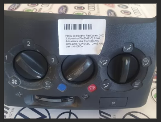

La prima cosa che farei sarebbe quella di smontare il frotnalino e sganciare lil tasto provando a cavallotarne l'uscita.
Probabilmente hai il tasto che non dà il consenso/impulso.
Non so se è monostabile o bistabile (dovrei guardare su quello di mio papà che ha un 244.
è questo?
Modificato da SilverHaze il 13/06/2025 alle 15:34:05

La prima cosa che farei sarebbe quella di smontare il frotnalino e sganciare lil tasto provando a cavallotarne l'uscita. Probabilmente hai il tasto che non dà il consenso/impulso. Non so se è monostabile o bistabile (dovrei guardare su quello di mio papà che ha un 244. è questo? ciao
Si è esattamente questo, grazie
