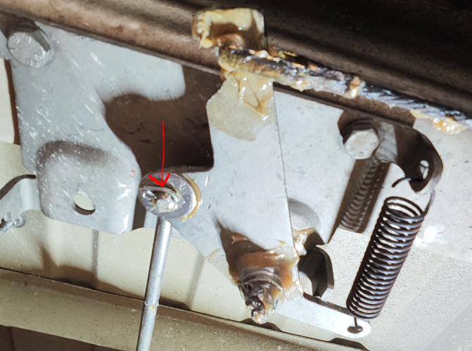

Durante il viaggio estivo a un Ducato 244 Power del 2004 è successo un inconveniente, per fortuna risolvibile, durante il viaggio.
La coppiglia che vedete in foto indicata dalla freccia (ovviamente nella foto il problema è stato risolto) si è rotta.
La rondella è schizzata via e non è stata trovata, l'asta che aziona il freno a mano si è sfilata dalla sede ed è chiaro che il freno a mano non funziona più.
Non è un gravissimo problema, ma ben sappiamo che spesso sui cunei il freno lo azioniamo e in un caso come questo non sarà possibile farlo.
Per fortuna tra le cianfrusaglie che ho con me ho trovato una rodella adatta allo scopo e con un fil di ferro sono riuscito a risolvere il problema al mio amico.
Vi consiglio, se avete un 244, che sia Power o meno non cambia, il freno a mano è lo stesso, di dare una controllatina alla situazione, perchè è vero che si risolve con poco, ma in vacanza è sempre una rottura di scatole...

Scusa l'ignoranza.
La foto in questione da che punto è stata fatta? Non riesco a capire se interna o esterna

Scusa l'ignoranza.  La foto in questione da che punto è stata fatta? Non riesco a capire se interna o esterna
Esterna sotto il telaio.
la foto è stata fatta da sotto al mezzo, al centro in senso trasversale e 50/60 cm dalla fine della cabina
