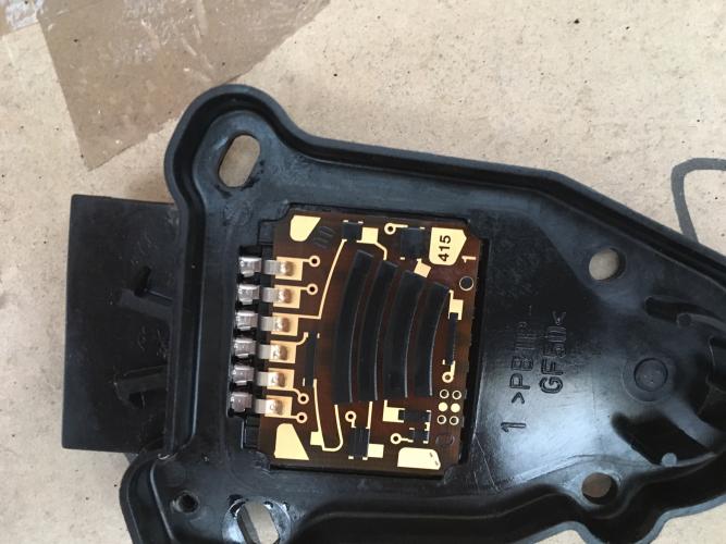

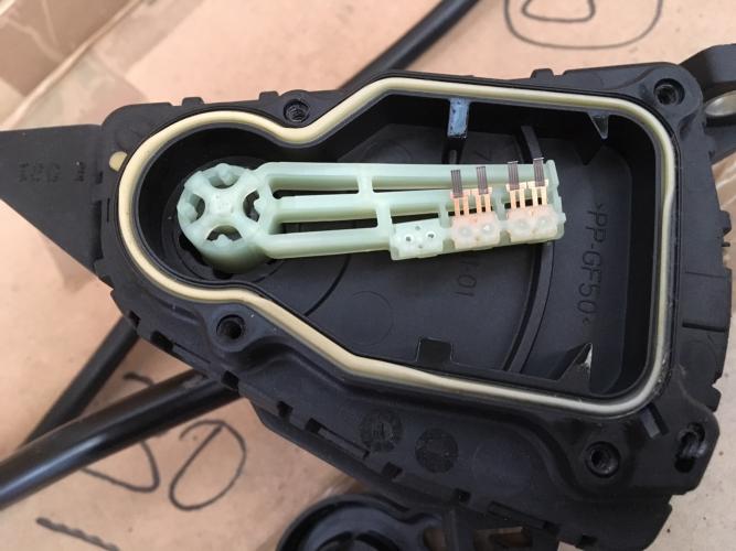

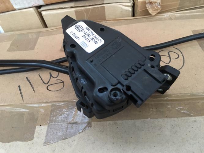

Relativamente all'acceleratore "elettronico" dove in realtà c'è poco di elettronico, in questi giorni ho smontato il mio pedale di cui allego sotto alcune foto.
Innanzitutto ho imparato che tecnicamente si chiama "sensore del pedale acceleratore", ed è di una semplicità assoluta.
Il dischetto a pavimento e la relativa vite di appoggio seppur tolti non causano nessun effetto motoristico.
La loro presenza è indispensabile affinché il peso del piede sul pedale a fine corsa non sforzi e deformi il cursore interno al potenziometro, come già scritto da Vittorio vadopiano
Togliendo la limitazione, non ho notato miglioramenti nell'erogazione.
Io la lentezza della 5 lunga in ripresa l'ho risolta (leggermente) sostituendo il sensore rail.
Sensore posizione pedale (Hella),  si tratta di un componente molto comune a tante marche quali VW, Audi, Renault, Opel
doppio potenziometro
doppio cursore
Saluti Massimo
Modificato da massimo2020 il 14/01/2019 alle 14:24:38
