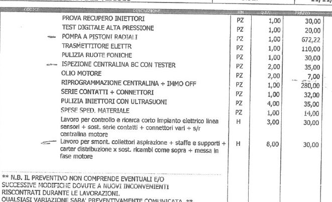

Buongiorno a tutti
recentemente il mio mh su Ducato 230 2.800 JTD si comporta in modo anomalo e con modi e tempi del tutto casuali, perde di prestazioni.
Premetto che l'estate scorsa ho dovuto sostituire la Pompa Alta Pressione e mi hanno fatto ulteriori lavori come da elenco allegato.
Quindi rilevo una diminuzione delle prestazioni come quando la turbina non lavora ma  non si sente alcuna rumorosità anomala, e il difetto si alterna al funzionamento.

Lavori eseguiti a Settembre

Ciao massimo,
Posso chiederti quanti chilometri ha il mezzo e che difetti ti presentava l'anno scorso quando hai fatto fare i lavori?
Mi sembrano lavori grossi da fare su quella meccanica.

Ciao massimo, Posso chiederti quanti chilometri ha il mezzo e che difetti ti presentava l'anno scorso quando hai fatto fare i lavori? Mi sembrano lavori grossi da fare su quella meccanica. Grazie
Tocchi una nota dolente: i lavori dello scorso anno crying
Il mezzo ha 130.000 Km
Per tutta l'estate scorsa ogni tanto (e in modo del tutto random) si accendeva spia motore con recovery e calo della prestazione.
Fatto comunque più viaggi e ferie.
Durante le ferie di Settembre acceso spia, calo delle prestazioni e dopo 30 km comunque viaggiando a 90 kmh, spegnimento motore e nn piu riacceso; forse avrei dovuto fermarmi e nn forzare per poi magari riaccendere senza difetto.
Purtroppo ero in Sardegna e lasciato il mezzo in IVECO.
Test e diagnosi davano pressione insufficiente
In effetti la lista dei lavori è molto cospicua, (fortunatamente i prezzi unitari sono bassi) per quello che a questo punto per l'attuale difetto spero dipenda come suggeriscono gli esperti dallo sfiato.

Tocchi una nota dolente: i lavori dello scorso anno  Il mezzo ha 130.000 Km Per tutta l'estate scorsa ogni tanto (e in modo del tutto random) si accendeva spia motore con recovery e calo della prestazione. Fatto comunque
più viaggi e ferie. Durante le ferie di Settembre acceso spia, calo delle prestazioni e dopo 30 km comunque viaggiando a 90 kmh, spegnimento motore e nn piu riacceso; forse avrei dovuto fermarmi e nn forzare per poi magari riaccendere senza difetto.  Purtroppo ero in Sardegna e lasciato il mezzo in IVECO. Test e diagnosi davano pressione insufficiente  In effetti la lista dei lavori è molto cospicua, (fortunatamente i prezzi unitari sono bassi) per quello che a questo punto per l'attuale difetto spero dipenda come suggeriscono gli esperti dallo sfiato.
Ti ringrazio per avermi risposto, mi ricordo di aver letto in un post la disavventura ma non l'avevo collegata a questo.
Per quanto riguarda il guasto propendo più per un problema elettrico random (i più difficili da trovare) che altro.
