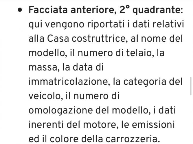

rispondo con un ATTIMO PREGO : i numeri del NUOVO motore devono risultare sul libretto come sostituzione in toto , è vero che passare la revisione è facile specie se è stata eseguita presso un amico , il problema è
quando si è in presenza di incidente o peggio con una persona che ha perso la vita . sappi che un motore turbo è differente da un suo omologo SENZA e x questo NON credo che la motorizzazione abbia dato il nulla osta . il caso è anche chi VORREBBE mettere i cerchi maggiorati o le gomme maggiorate ,se NON scritte a libretto lascia perdere . altro punto sempre in caso di incidente ,poniamo il caso che l'investito abbia visto l'investitore con il cellulare in conversazione , ebbene in questo caso l'investito anche se ha una percentuale di colpa sicuramente ha una potenzialità maggiore di discolpa e l'assicurazione non avrà difficoltà a vedere se effettivamente l'investitore era al telefono , quindi x sicurezza EVITA l'acquisto in mancanza di omologazione motorizzazione .  carlo
Su quale libretto e in che punto del libretto leggi il numero motore?
Sarà qualche decennio che i motori non hanno più il numero,
ma solo il tipo motore (P5), o sbaglio?

Su quale libretto e in che punto del libretto leggi il numero motore? Sarà qualche decennio che i motori non hanno più il numero, ma solo il tipo motore (P5), o sbaglio?
Diversi decenni, anzi tanti...
Sempre se c'è mai stato un numero di motore, intendiamoci un seriale, perché non dimentichiamo che un motore può essere anche un ricambio.
Leggi cilindrata kwatt ed euro x.
Il motore aspirato ha numeri diversi, anche di cilindrata, secondo me, per collaudo va intesa revisione, nessuno apre mai il motore, però in caso di guai….
