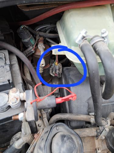

Inserito il 28/08/2025 alle: 13:19:15
Qualcuno sa cosa sia questo fusibile?
