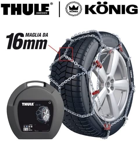

Stavo guardando per le catene.
Ho visto ad esempio il catalogo Konig, che ha per i camper le 12 e le 16mm.
Se da una parte mi piace più l'idea del 16mm ho visto che le 16 sono solo a tensionamento manuale, mentre le 12 a tensionamento automatico.
A me piacerebbe più l'automatico, anche perché se si parte da parcheggio con le catene da neve è una cosa fermarsi dopo 50/100 metri per tensionarle, mentre se sono su una strada già innevata a volte è un problema anche fermarsi la prima volta, figuriamoci la seconda.
Avendo un camper sul limite dei 35q è troppo rischio il 12 mm? Chiaramente resterei su una marca "primaria"
Mi sembra che anche Michelin arrivi per le automatiche a 13 mm

Stavo guardando per le catene. Ho visto ad esempio il catalogo Konig, che ha per i camper le 12 e le 16mm. Se da una parte mi piace più l'idea del 16mm ho visto che le 16 sono solo a tensionamento manuale, mentre le 12
a tensionamento automatico. A me piacerebbe più l'automatico, anche perché se si parte da parcheggio con le catene da neve è una cosa fermarsi dopo 50/100 metri per tensionarle, mentre se sono su una strada già innevata a volte è un problema anche fermarsi la prima volta, figuriamoci la seconda. Avendo un camper sul limite dei 35q è troppo rischio il 12 mm? Chiaramente resterei su una marca primaria Mi sembra che anche Michelin arrivi per le automatiche a 13 mm
Ti dico solo che un mio amico ha montato le 12 mm e quando le ha smontate ha dovuto sostituire gli pneumatici perché erano entrate nel battistrada rovinandolo. Vedi un po' tu. Per i nostri mezzi sempre 16 mm e usarle il meno possibile.
Ti ringrazio.
Direi che vado allora sulle 16 a tensionamento manuale.
Il dubbio più che economico era che una catena più semplice da usare fosse anche meno esposta ad usi sbagliati.
Stavo anche pensando se affiancarle con delle calze, da utilizzare in situazioni non critiche come altezza della neve.

Ti ringrazio. Direi che vado allora sulle 16 a tensionamento manuale.  Il dubbio più che economico era che una catena più semplice da usare fosse anche meno esposta ad usi sbagliati. Stavo anche pensando se affiancarle con delle calze, da utilizzare in situazioni non critiche come altezza della neve.
Sulle catene 12 o 16 cambia solo la sezione, non ci sono catene facili o difficili, più o meno sono tutte uguali, può cambiare la qualità e su un camper una catena di qualità media può andare bene. A mio parere le calze lasciale perdere. Vado in montagna in inverno da 44 anni, ho sempre le catene a bordo ma le ho messe forse 4/5 volte. Meglio averle anche con gli pneumatici invernali ma si  useranno raramente.
Confermo, per camper, furgoni e fuoristrada sempre e solo 16mm.
Le calze me le risparmierei, secondo me si fa prima a montare le catene che le calze, e se non bastano i pneumatici 4 stagioni, allora meglio montare le catene.
