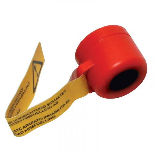

Se qualcuno volesse prendere dell ADBlue alla pompa con una tanica, avviso che non ci riuscirebbe. Nel bocchettone dei serbatoi ADBlue è integrato un magnete, e la pompa si sblocca solo una volta inserita nel magnete. Però, io ho comperato un magnete cilindrico che basta infilarlo sul becco della pistola e poi ci si puo anche riempire una tanica.

Io invece uso un pezzo di criptonite che mi ha procurato NemboKid laugh
Azzarola Tommaso... le sai tutte...surprise

Io non uso niente,
In verità, tutti i distributori che hanno la pompa dell'Adblue sono equipaggiati del magnete, basta chiederlo alla cassa o all'addetto,
​​​​​​Ricordo che siamo in due qui sul forum che già dal 2015 usiamo l'Adblue, per noi è da tempo che non è una novità.
