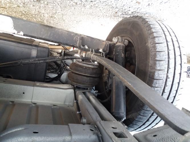

grazie, pressione pneumatici portata a 4.5, soffietti sin 1.80 destro  1.4.. non li ho sistemati io, ma portato presso rivenditore autorizzato VB, fatti i test e misurate le altezze, mi hanno consigliato per prima cosa cambiare
le molle con quelle rinforzate, in quanto le preesistenti portano l'anteriore molto basso, fatte installare... La differenza si vede e si sente durante la guida. Successivamente, dopo i test e le sistemazioni fatte, verificare  come  si comporta il retro.
Se sei nei pesi, è molto probabile che le sospensioni aggiuntive, non servano, e vadano semplicemente tolte.
