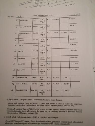

Infatti questo è il mistero, perché la lettera AO del Reg. UE2018 /1832 è riferita a veicoli N1 classe III,
poi sul libretto alla rigo J trovi scritto M1.
Per me era più giusta la lettera AM riferita a veicoli M.
Gran mistero che non so rispondere.
Ti allego tabella del Reg. UE 20IMG_20200214_164651.jpg18-1832.

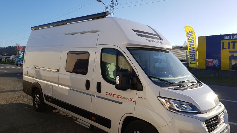

IMG-20200214-WA0007.jpegpreso....è stupendo!!
buoni km a tutti

In risposta al messaggio di Matteo978 del 14/02/2020 alle 18:10:48
preso....è stupendo!! buoni km a tutti ciao
Complimenti Matteo bel mezzo!!
Ti auguro un sacco di km in allegria !!

Inserito il 14/02/2020 alle: 22:23:12
In risposta al messaggio di Ghibli 62 del 14/02/2020 alle 20:34:00
Complimenti Matteo bel mezzo!! Ti auguro un sacco di km in allegria !!
Grazie Ghibli 62,
a me piace molto, e dovrebbe essere anche ben fatto, infatti Campereve è il top per i furgonati made in France , e come in Francia ci vivo , mi sono dovuto adeguare ...
al savoir-faire ďoltralpe ....spero que non siano solo lucine , ma anche sostanza ...
Vedremo
