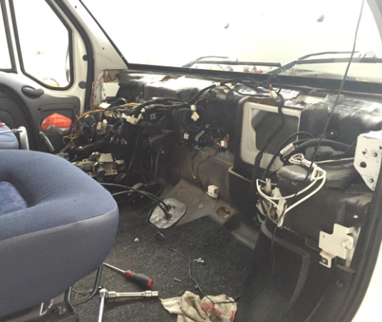

qui trovi il manuale.
Io l'ho visto fare e ti garantisco che devi sventrare il mezzo...

Ogni volta che esce questo tipo di post, penso sempre a quando l'ho visto fare e rimpiango di non aver fatto delle foto per poi mostrarle.
In altra parole, devi pensare che va aggiunto un radiatore davanti a quello originale di raffreddamento motore e relativa tubazione, il che significa smontare fanali e paraurti; poi va aggiunto il compressore vero e proprio con tubazioni, in questo caso sei già avvantaggiato dal fatto che hai smontato il paraurti. Poi c'è il radiatore da sostituire, quello che attualmente fa solo caldo, il che significa smontare TUTTO il cruscotto... una marea di roba... poi c'è l'impianto elettrico... un altro casino.
Io non voglio scoraggiarti, sia ben chiaro, ma credo che i soldi che ti chiederebbero per montarlo siano ben guadagnati.
questa è la situazione che ti si presenta...

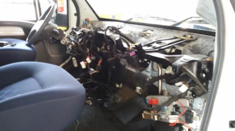

nel 2000 feci montare il clima Diavia in un Ducato 230 che la cabina mi sembra uguale al 244, smontarono io paraurti e la mascherina, e all interno solo la parte bassa del cruscotto davanti alle ginocchia del passeggero, per smontare il gruppo del riscaldamento, aprirlo e inserirci il radiatorino del freddo.
Non so se è per colpa del differente cruscotto del 244 che in queste foto hanno smontato tutto.
per smontare il gruppo del riscaldamento, aprirlo e inserirci il radiatorino del freddo. Non so se è per colpa del differente cruscotto del 244 che in queste foto hanno smontato tutto. Poi, ovviamente che altri camper senza AC non li ho piu voluti neppure se me li avessero regalati!  Una cosa che controllerei bene è come è fatto il frontale del MH, cioè se tutta la parte dal cofano in giu si puo smontare o è come in alcuni MH che è tutto un unico pezzo che va dal paraurti fino al tetto e quindi non si smonta nulla e potrebbe essere un problema.
No, non sono uguali, anche se la scocca è la medesima, per il 244 devi smontare l'intero cruscotto, non ci si accede da sotto come nel 230
E visto che si tratta di mh, la cosa si complica ancora di piu

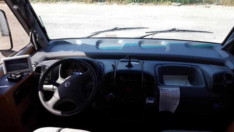

GRAZIE a tutti.
Le foto che avete messo effettivamente fanno un pò impressione ma me lo aspettavo, ho iniziato da un pò a studiare un paio di ducato in demolizione.
Sulla questione del cruscotto, non vedo differenze particolari con il mio motorhome, anzi sul mio mi sembra ci sia più spazio per lavorare dato che dove nelle cabine "normali" c'è il parabrezza sul mio c'è un pianale, che si toglie svitando una decina di viti e lascia un bello spazio vuoto.

In risposta al messaggio di max 65 del 11/04/2025 alle 12:42:07
GRAZIE a tutti. Le foto che avete messo effettivamente fanno un pò impressione ma me lo aspettavo, ho iniziato da un pò a studiare un paio di ducato in demolizione. Sulla questione del cruscotto, non vedo differenze particolari
con il mio motorhome, anzi sul mio mi sembra ci sia più spazio per lavorare dato che dove nelle cabine normali c'è il parabrezza sul mio c'è un pianale, che si toglie svitando una decina di viti e lascia un bello spazio vuoto.
Non credo sia più semplice, sempre da sotto va sfilata la scatola di ventilazione per fare i fori per il nuovo radiatore
Effettivamente guardando dentro potrebbe essere più semplice smontare l'interno...
La scatola del radiatore (che va smontata per posizionare l'evaporatore interno) potrebbe essere smontata sfilandola da davanti, dipende da quanto parafiamma é rimasto, visto che il parabrezza e relativo parafiamma sono li dove nel tuo mh c'è il piano di plastica. Sarebbe da smontare e vedere.
Ma se da una parte guadagni da dentro perdi da fuori... Vorrei vedere soltanto per sganciare i tubi del radiatore interno come ci arrivi... Ci si entra già male dalla meccanica normale figuriamoci da questo... Potrebbe essere la soluzione sempre smontare quel pannello extra sul cruscotto. Dipende cosa ci vedi sotto se il motore o meno, potrebbe essere più semplice o più difficile...
Per il resto dell'installazione sul 2.8 JTD si lavora da davanti, togliendo il paraurti e dalla ruota dx togliendo la grembialina, per installare compressore, tiranti e cavallotto della cinghia del compressore.
Valuta se sei vicino alla data, di fare anche la cinghia di distribuzione perché saresti già a 1/3 di strada ...
Una cosa abbastanza complicata che ho trovato è installare correttamente i tubi del gas, non era ben chiaro sulle istruzioni e ci ho messo un po' a capire dove dovevano passare.
Altra cosa abbastanza complicata potrebbe essere la ricarica nel tuo caso.
Le prese per caricare il gas sono posizionate molto vicino al parafiamma cosa che te hai parecchio lontano dall'apertura del cofano.
Potrebbe tornare molto utile anche qui smontare il pannello sopra il cruscotto.
Smonta quel pannello e faccelo vedere gnudo!
