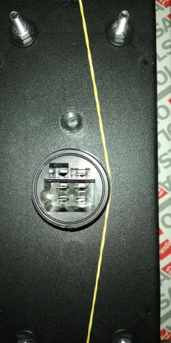

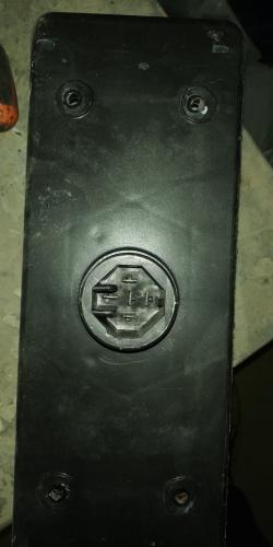

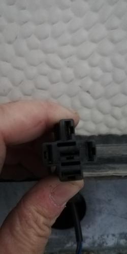

Ho acquistato un nuovo fanale, ma il connettore è diverso dal mio vecchio.
Allego foto nuovo fanale con connettore, vecchio fanale con connettore e vecchio spinotto.
Esistono adattatori o soluzioni "fai da te" per connettere il vecchio spinotto al nuovo connettore?

Ho acquistato un nuovo fanale, ma il connettore è diverso dal mio vecchio. Allego foto nuovo fanale con connettore, vecchio fanale con connettore e vecchio spinotto. Esistono adattatori o soluzioni fai da te per connettere il vecchio spinotto al nuovo connettore? Grazie
riporta indietro il fanale e fatti dare quello giusto

Il fanale che serve a te ha il codice 83840504
a questo link puoi vederlo
sono anch'io del parere che devi fartelo sostituire.

Se non puoi sostituirlo ti puoi sempre fare un cablaggio adatto al nuovo fanale è semplice ed economico.

basta usare dei comuni connettori Faston isolati, cablando i cavetti uno ad uno

lascia stare, prima che lo fai diventare l'albero di natale, porta indietro quello e fatti dare quello giusto

Come faccio a rimuovere la spina? È sufficiente tirare via i fili o si strappano?

BUON GIORNO: personalmente è più semplice farlo che spiegarlo... pensa  dove vedi il quadratino più piccolo dovresti inserire un adatto cacciavite da poter arrivare a sbloccare il dente di ritegno del capicorda, una volta sbloccato si sfilerà con una leggera manovra, non tirare energicamente senza averlo sbloccato potresti anche sciupare il capicorda (che facilmente le trovi in commercio)

Potrebbe essere questo? (questo è il destro)
Spese spedizione circa 10 Euro
https://www.auto-doc.it/van-wez...
