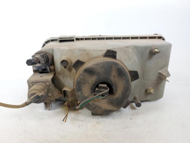

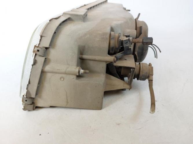

se sono come questi sembra che abbiano tre prigionieri di metallo con la testa affogata nella plastica.
Potrebbe essersi strappato il prigioniero dalla plastica. Penso che si potrebbe fare il tentativo di fissare nuovamente un bullone scaldandolo e quindi premere la testa del bullone rovente nella plastica finchè si crea una sede e poi rinforzare con altra plastica fusa.
Oppure se il caso, creare dei perni filettati da un pezzo di barra filettata , scaldare e inserire a caldo con lo stesso procedimento.
A me viene in mente così, vedendo solo le foto, ma poi non so se sia facilmente realizzabile o meno o se funzioni. Avendolo in mano potrei forse decidere diversamente...o provarci e poi doverli buttare blush.
Vedo dalle foto che il vetro anteriore è staccabiile, unito con delle clip, non so se smontandolo e guardando dal davanti si puo individuare un modo differente per tentare una riparazione.

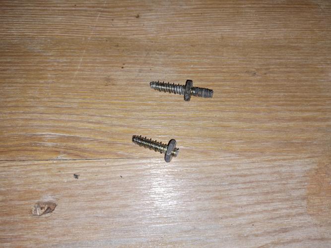

I prigionieri dei fanali sono come quelli della foto. Sembrano avere un dado e quindi mi chiedevo se e' possibile svitarli e sostituirli senza fare ulteriori danni.

Oggi ho finalmente trovato il tempo di mettere mano sui fanali. Effettivamente, i prigionieri sono sostituibili svitandoli con una comune chiave. Ho sostituito quelli rotti con quelli presi dai fanali che ho smontato.
