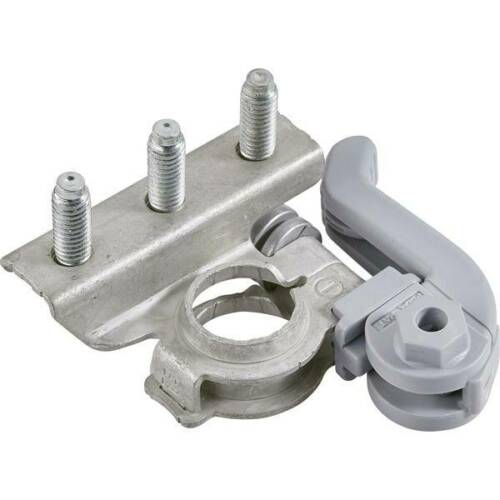

Se puo servire come spunto:
in effetti sono foto del camper precedente, ma anche su questo ho replicato con la stessa scatola fusibili sul positivo, ma fatto un po meglio come sezione cavi.
La scatoletta è QUESTA
sul polo negativo ho usato un morsetto MTA simile a QUESTO, che ha tre bulloni su cui potere mettere vari capocorda.
E' lo stesso utilizzato da FIAT sulla BM del Ducato X250.
Ha lo sgancio rapido, e quindi puo servire anche come staccabatteria se servisse.
