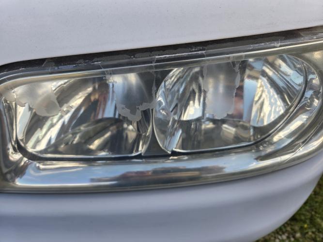

Ciao, ho i due fari che si stanno spellando. Li sempre visti che ingialliscono ma mai che si spellano. Con i vari prodotti che ci sono in commercio ( cioè scartavetrando e applicando il polimero a vaore ) si roesce a recuperarli ?20250331_162333.jpg

Penso di sì, sicuramente si stat staccando ilmtrasparente

Buonasera;
di solito con il tempo ingialliscono e diventano opachi
in questo caso si sta staccando il trasparente.
 con i prodotti idonei si recuperano.
buon lavoro

secondo me si stanno spellando perché in precedenza sono già stati trattati, o escludi questa ipotesi ?

Quelli son già stati trattati e verniciati di trasparente.
I fari originali si microcrepano purtroppo, ingialliscono poco perchè son quasi verticali ma con il tempo si rovinano anche loro.

L'ho preso usato da due anni, non saprei...

Cosa simile nell auto di mia moglie,  degli operai avevano fatto cadere sul faro un pezzo di cemento da un palazzo (quasi sulla mia testa che ero li accanto) e si era rovinato.  Quindi è stato lucidato e riverniciato.  Dopo anni, mentre l altro era diventato solo opaco, in quello riverniciato in alcuni punti sembrava spellarsi.  Purtroppo l assicurazione del cantiere mi ha passato solo la riparazione e non la sostituzione del faro come avrei preferito.

Confermo. Quello che spella è il trasparente protettivo che è stato applicato in un precedente trattamento. Nessun problema a ripristinare nuovamente la superficie

e allora vedi che sono stati già "trattati" in precedenza

Se lo porti ad un carrozziere te li mette a posto facendo un buon lavoro.
Deve grattarli nuovamente e poi riverniciarli di trasparente ma con prodotti professionali.
Io ti sconsiglio di farlo in casa.
