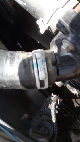

Come faccio a farla allargare , è quella lato basso radiatore , devo rimetterla al suo posto , c'è poco spazio , x torgilerla sono riuscito con una tenaglia, ma non riesco mettetela ad la suo posto , qualche idea ...

scusami , è solamente una fascetta , toglila e sostituiscila con una classica

Sicuramente farò così, se non riesco a metterla al posto

Le fascette classiche a vite stringono in maniera differente e non fanno la stessa forza uniforme su tutta la circonferenza, possono tagliare la gomma dei manicotti e comunque portare a perdite di liquido.
Per quelle fascette c'è una pinza apposita acquistabile per pochi euro.

Intanto ho risolto con un amico con pinza a pappagallo bloccabile,
Hai foto della pinza che dici tu ?

 queste
o questo
Si chiamano comunemente  "pinze per fascette a molla"

Mi posti link della foto,
Quelli che sono aperti rivenditori qui a Palermo non c'è l'anno ....

questa è per posti sacrificati
https://www.foxcar.it/prodotto/...
  questa è l'altra

Grazie , so almeno cosa cercare...

Risolto, grazie ad un amico con pinza a pappagallo ,ma con apertura regolabile
