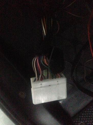

TROVATO IL FILE SI E' NERO VERDE SI TROVA SU UN CONNETTORE NON COLLEGATO.

Perfetto,
portalo davanti, alla fusibilera del motore, collegaci il negativo dell'eccitazione del relè e prendi il positivo dal capicorda con adeguato fusibile e cabla i fendi.
