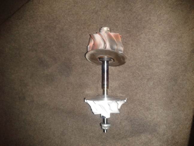

tipo queste...
che poi sei sicuro che sia un fischio...
non uno stridio. tipo metallo che sfrega
