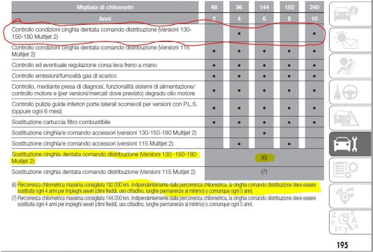

Inserito il 12/04/2019 alle: 16:38:55
In risposta al messaggio di Kurt del 11/04/2019 alle 16:57:01
 A  questo punto basti vedere la foto di cinghia proprio non se ne parla. slt
Come puoi vedere nella foto sotto, estratta dal libretto Uso e Manutenzione del mio ducato euro VI B, dell'anno 2017, cerchiato in rosso il trafiletto inerente la manutenzione della cinghia di distribuzione, da cui si evince che i motori 130 - 150 - 180 multijet 2 hanno tutti e tre la cinghia di trasmissione e non la catena.
Evidenziati in giallo, poi, ci sono i km. che si possono fare prima di cambiare la cinghia ( 192.000 ) oppure gli anni che devono passare prima di cambiare la cinghia. ( 4 in condizioni gravose o al massimo 5 )
