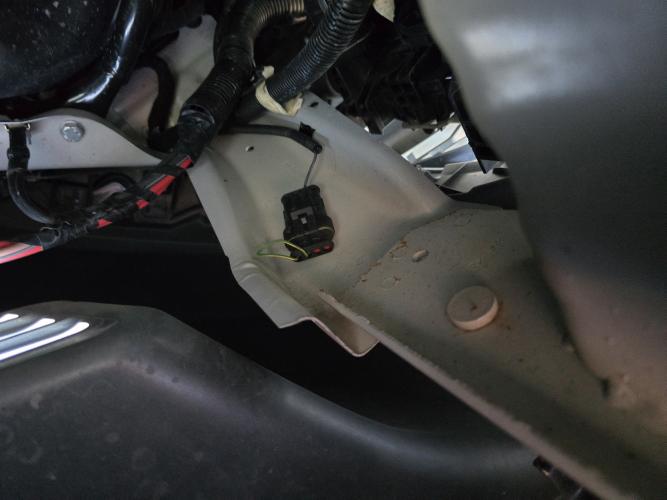

Visto che il mio era sprovvisto ma aveva la predisposizione nel paraurti, ho acquistato faretti, cavetti di collegamento ad una presunta predisposizione e la pulsantiera originale che comanda l'azionamento.
Il mio dubbio è dietro al paraurti, chiedo cortesemente se qualcuno ha mai infilato la testa e ha potuto verificare la situazione dei cavi.
Da me arrivano due rami di cavi, speculari in prossimità appunto dell'alloggiamento dei fari. Ogni collegamento è composto da un solo filo con un tappo che fa da ponticello (viola/nero) mentre la massa pare sia collegata a telaio.
C'è qualcuno che può confermare se questa situazione è normale oppure se è diversa? Nei Ducato precedenti per ogni lato arrivavano 4 fili, ma l'impianto è cambiato di molto.
Allego foto della zona interessata.

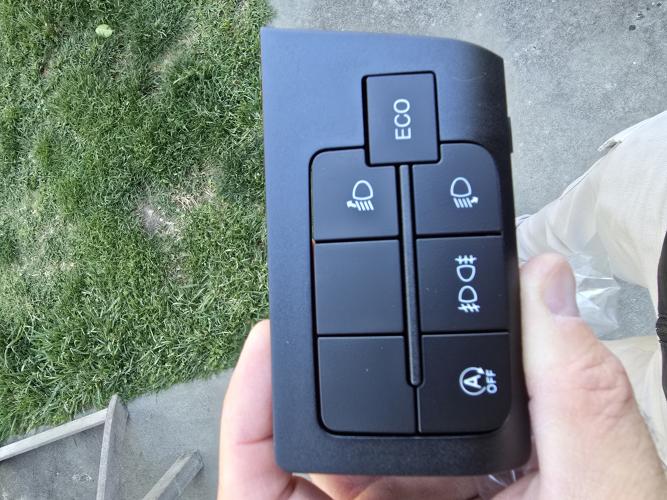

Nel mio Ducato del 2022 non ho visto cavi dedicati ai fari supplementari sul paraurti, ma questo non è il problema principale, è la pulsantiera/centralina che se non nasce di serie con i fari non è possibile farla funzionare, almeno così mi è stato detto.
La pulsantiera è stata sostituita con il modello adatto al funzionamento dei fendinebbia, da quello che so io non ci sono più i relè e fusibili, è tutto nel Body computer, per cui occorre un buon meccanico/elettrauto che abbia voglia e tempo di abilitare la funzione tramite Multiecuscan o Texa.

Quella della foto non mi sembra la pulsantiera che comprende le luci supplementari anteriori, ma solo i retronebbia.
Sbaglio?

Quella della foto non mi sembra la pulsantiera che comprende le luci supplementari anteriori, ma solo i retronebbia. Sbaglio?
Guarda con più attenzione, in un tasto ci sono due funzioni: fendinebbia e retronebbia.
Ho specificato appunto che è il Ducato 8, non è un dettaglio da poco, per certi aspetti è diverso dal Ducato prodotto fino al 2021.

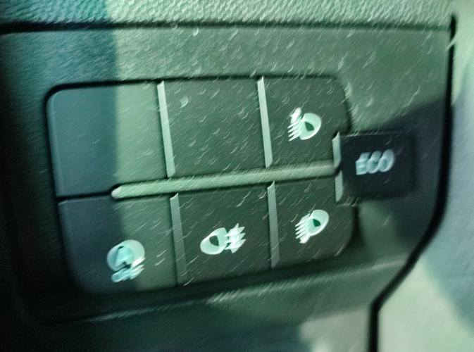

Ok, vedo che il pulsante fari supplementari ha due icone invece di una e ciò presuppone la doppia funzione.
Resta da capire dove o chi in grado di abilitare la centralina una volta fatti i collegament elettrici dei fari.

Buongiorno, mi rivolgo ai possessori del Ducato 8, restyling a partire dal 2022 e che montano i fendinebbia di serie. Visto che il mio era sprovvisto ma aveva la predisposizione nel paraurti, ho acquistato faretti,
cavetti di collegamento ad una presunta predisposizione e la pulsantiera originale che comanda l'azionamento. Il mio dubbio è dietro al paraurti, chiedo cortesemente se qualcuno ha mai infilato la testa e ha potuto verificare la situazione dei cavi. Da me arrivano due rami di cavi, speculari in prossimità appunto dell'alloggiamento dei fari. Ogni collegamento è composto da un solo filo con un tappo che fa da ponticello (viola/nero) mentre la massa pare sia collegata a telaio. C'è qualcuno che può confermare se questa situazione è normale oppure se è diversa? Nei Ducato precedenti per ogni lato arrivavano 4 fili, ma l'impianto è cambiato di molto. Allego foto della zona interessata. Valerio (69) Roberta (70) Alice (94) Marco (01) + Boris (Cocker Spaniel 20)
La spina è quella ma ci manca qualche filo, mi sa che non riuscirai a montare i fendinebbia su impianto originale, ripeto a quella spina manca qualche filo, dovrebbero arrivarne tre di fili e poi da lì si collega la briglia 1383157080 e si arriva definitivamente al fendinebbia. Questo è quello che ho trovato dallo schema elettrico

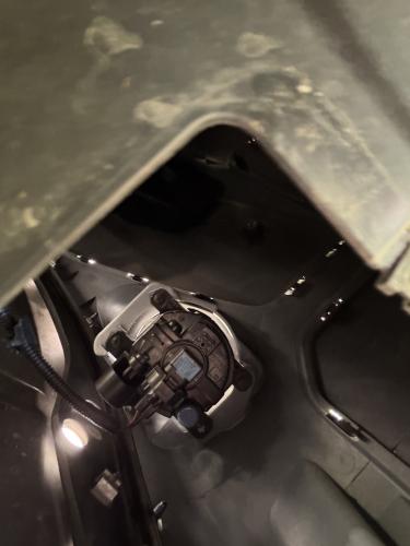

IMG_9183.jpegIo credo che il mio sia in serie 9, e’ del 2025 ed ha i fendinebbia. Ho cercato di guardare sotto ma è tutto chiuso. Sotto il faro c’è un pannello e dietro, dal passa ruota c’è uno sportello. Da lì si vede questo. La foto, ridotta da COL non è chiara, ma entrano 2 fili, uno rosso ed uno nero.
Ti ringrazio Paolo, ma non è in quel punto che occorre guardare. Bisogna guardare aprendo il cofano motore e cercare un piccolo corrugato che scende sotto al fanale e si collega alla briglia che termina con in due fili collegati al faretto.
Purtroppo non riesco a fotografarlo, ma seguendo il corrugato che parte da fendinebbia e che ho fotografato prima si arriva ad un connettore multipolare (4) dove sono 4 fili
2 giallo Verdi
1 viola/blu
1 rosso/marron
dall’altro lato del connettore i fili sono:
2 rosa
1 nero
1 bianco rosso
sul corrugato che sale dal faro c’e’ Applicato un cartellino con scritto:
Cablaggio perfetto
tavola nr 0941/80/17
di più non riesco a vedere mi dispiace.
