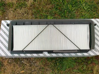

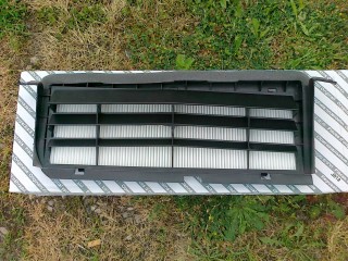

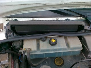

Non ho smontato i tubi, e ti allego alcune foto della sede portafiltro, del filtro e dei codici fiat.
Preciso che le foto NON sono mie ma di un altro utente di cui non ricordo nick
Si tratta di un ducato NON motorhome per cui piu accessibile
Filtro in sede
filtro nel portafiltro
codici fiat
Saluti
Modificato da massimo2020 il 03/05/2017 alle 16:26:07

Avendo io un motorhome come il tuo, ti assicuro che sotto il convogliatore c'è un vano identico a quello delle foto che ripeto non sono del mio mezzo.
La puzza comunque non dipende da un eventuale filtro sporco.
