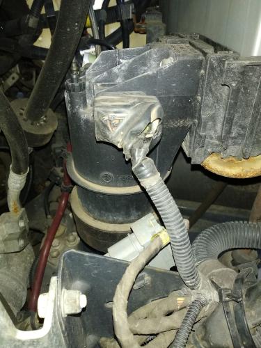

Buongiorno, sapete dirmi se il filtro gasolio ripreso qui sotto è quello che va cambiato in blocco o quello dove va cambiato solo il filtro di carta? Non avendolo mai cambiato io prima ho il dubbio.
grazie!
p.s.
sembrerebbe simile a questo in foto:

dala seconda foto, si capisce chiaramente che è un normale portafiltro apribile, lo si capisce dall'esagono per chiave a bussola , la freccia che indica il serraggio e la coppia di seraggio. quindi si dovrebbe cambiare solo il filtro.
basta andare da un qualsiasi ricambista, e con il numero di telaio ti darà il filtro giusto

Giusto! Ok grazie, ora vedo di trovare la misura giusta.
