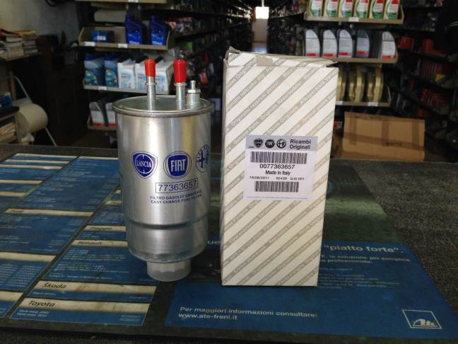

Sicuramente si può fare, su alcune versioni di Ducato è in metallo come questo:
Cambiano le connessioni dei tubi, io non ho preso in considerazione questo lavoro perchè la prima volta ho pensato che non sarebbe successo ancora, la seconda ero in francia e ho scelto il male minore comperato un filtro nuovo e montato, in 1/2 ho risolto il problema e proseguito le vacanze. Adesso ne ho uno di scorta vediamo cosa succede. C'è da dire che rispetto ai veicoli di qualche generazione fa in questo filtro il gasolio viene spinto dalla pompa che c'è nel serbatoio con una pressione non indifferente, appunto per questo si sarebbe dovuto progettarlo a dovere, ma cosi è.

Hanno iniziato a mettere quello lamierato dal 2011, quello non crea nessun problema, purtroppo costa molto di più.

il mio ducato 290 euro 5 del 2012 monta quello in ferro come postato sopra.
