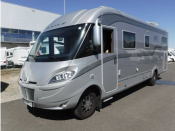

Cosciente dei limiti peso:
Niente moto
Smontati i 2 scalini delle porte cabina
                era arrivato con questi montati
Garage molto vuoto
Solo 2 sedie in lega e piccolo tavolo
Al massimo 2 biciclette leggere
Pochissima acqua (merito del pedalino)
Alleggerito dove possibile =
   Niente porta doccia , ma tendina
   Niente coprilavello in massello
   Niente cassetto solo posate , ma piccolo vert.
   Niente Agm ma Litio
   Pannelli FV flessibili leggeri
   Frigorifero rigorosamente quasi vuoto
   Bombole in Alugas
   Eliminate doghe sotto materasso (solo ad aria)
   E altre accortezze...
In questa foto si vede un Kreos con gli ascalini alle porte anteriori
