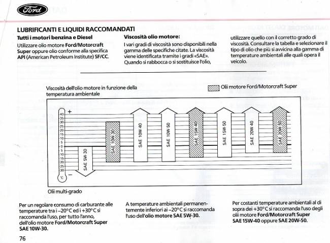

Ciao.
Volevo procedere a far da me il cambio dell' olio al mio vecchietto non sapendo che tipo di olio
mi è stato messo dall' officina Ford l' ultima volta, so soltanto che era un 10W40 e non il tipo;
chiedo a Voi che olio mi consigliate, grazie.
In rete ho trovato questo olio, ma non so se può andar bene oppure no, cosa mi potete
consigliare, tenendo conte che certamente nel forum c' è chi ha fatto l' operazione da se prima di me.
http://www.ebay.it/itm/IR24-OLIO-MOTORE-FORD-MOTORCRAFT-XR-PLUS-10W40-Lt-5-oil-engine-aceite-motor-/111709838128?hash=item1a026cdb30:m:mDy6zbOQuRAkut8qZ8JHHsw
Vi ringrazio per i consigli che mi darete, grazie.
Posto la copia della pagina del libretto uso e manutenzione del mezzo.
Ciao.

Qualunque olio sintetico (anche semisintetico) per quel tipo di meccanica va bene.
Con il progresso che hanno fatto i lubrificanti dall'87 ad oggi, quasi 30 anni, qualunque olio tu utilizzerai non farai alcun danno, credo si tratti di una meccanica Euro 0 o Euro 1.
Se abiti in zone con temperature invernali particolarmente rigide potresti utilizzare anche un multigado 5/40, sennò quello che hai scelto va benissimo.
Claudio

Un qualsiasi multigrado, le specifiche necessarie all'epoca della nascita del camper sono superate quindi anche l'olio più scarzo in commercio è superiore alle specifiche dell'epoca.
magari fai cambi olio più frequenti.
P.S. in genere un camper non percorre molti Km annui, in genere si effettuano tagliandi per raggiunti limiti di tempo.
