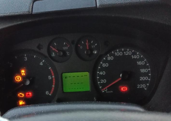

Salve a tutti.
Ho un problema al mio Ford transit 2.4 del 2009.
Da tre giorni a questa parte la mattina giro chiave ed è tutto morto.
Le spie si accendono perfettamente ma è come se le batterie non ci fossero.
Faccio questa operazione 5/6/7 volte ed ad un certo punto parte.
Noto che quando sta tutto muto e non parte i numeri led dei km nel riquadro verde non appaiono e sono sostituiti da delle linee tratteggiate.
Quando invece parte compaiono di nuovo.
Pensavo fossero le batterie ma non credo perché luci e spie si accendono perfettamente.
E poi quando si decide di partire il motorino gira libero senza cenno di batterie a terra. . Questo modello ha due batterie per la meccanica solo , da 75 ah.
Allego foto di come appaiono i numeri del riquadro led quando non parte.
A qualcuno di voi è capitato una cosa simile?
Spero possiate aiutarmi.
Grazie milleScreenshot_2025-02-07-07-54-18-23_c1ebbaff44ba152fb7f7c2e1f7129fd1.jpg

Si esatto i km parziali.
Al posto loro escono dei trattini.
Provo e tutto è muto.
Poi rimetto in posizione zero ( spento quadro)
Riprovo e sempre trattini.
Di solito alla 5/6 volta ricompaiono i numeri e il furgone parte.
Questa cosa me la fa solo la mattina dopo che il furgone sta tutta la notte fermo.
Poi una volta acceso, per tutta la giornata posso fare mille avviamenti che il furgone parte

Questo problema è dato dalla prima batteria (servizi) scarica morta.
Cambiata tutto ok
