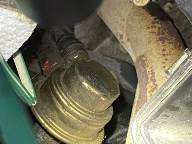

Princi62 sì il fatto che è scomoda da arrivarci. spero che sia solo la pompa ac
Mi stai dicendo che sull'aspirato con pompa bosch 414 hai l'AC? Ho pure guardato in rete dove vengono venduti motori usati 2.5 aspirati con relative foto ma sotto il collettore scarico lato cambio con pompa bosch 414 l' AC non la vedo. Proverò a chiedere al mio meccanico che da vecchio ha esperienza in merito per capirci qualcosa . Comunque nel sito Transit Center quando si parla come ricambio dell' AC si cita come compatibile per gli aspirati ( non banana ) fino al 91. Quello che capisco è che l'AC c'è e non cè mistero
Modificato da Rascal il 19/08/2025 alle 09:05:12
24/08/2008 15957
Inserito il 19/08/2025 alle: 09:43:09
In risposta al messaggio di Rascal del 19/08/2025 alle 08:50:32

Parliamo di due pompe di iniezione diverse, il mio transit 2.5 del 91 aspirato montava una pompa bosch VE 415 r ( scusa dell'errore non è la 414 ma 415 ) questa pompa almeno sul mio mezzo non aveva l'AC. Posso ipotizzare che sulla versione transit 2.5 del 96 sempre aspirato ma con il collettore a banana introdotto nel 92 , di cui si parla nel post, ci sia stata una modifica da ford con il montaggio della  pompa bosch 567 che richiede pure la pompa AC, se cosi fosse non tutti i transit 2.5 hanno l'AC. Comunque chiederò al mio meccanico per conferma.

Inserito il 19/08/2025 alle: 21:14:58
Buona serata a Tutti.
rascal si proprio oggi lo smontata per controllare
sembra comunque che funziona.
come prova ho lasciato il tubo aspirazione dal serbatoio attaccato e premendo la pompa a mano usciva gasolio dal tubo scollegato autoricambi chiuso trovato qualcuno a Parma ma niente mi hanno detto di andare sett prossima IMG_0252.jpeg

Se confermato che la pompa AC funziona quindi settimana prossima che la cambio (ho posso evitare secondo voi la prova che ho fatto va bene per capire se funziona?) mi rimane la pompa iniezione, o veramente è andato fuori fase non so. Per il pompista comunque devo aspettare dopo il 30.

Alle78, non so come hai fatto a provare la pompa AC, comunque col tempo si consuma l alberino azionato da una camme all interno del monoblocco e la ac diventa meno efficiente. Io sono diventato matto anni fa , lavaggio serbatoio, filtro gasolio,controllo tubazioni credevo pescasse aria, alla fine 20 euro di pompa ac e tutto si è risolto.La menata è il posto mooolto scomodo dove è montata. Inoltre dalla foto vedo che hai i tubi con innesto rapido e non so se riesci a trovare ac con quegli attacchi. Vedi bene prima di acquistare. Alla peggio devi fare un attacco vecchio stile con pezzo di tubo in gomma e fascette.

Rascal il mio ha la pompa bosch con pompa ac
Una prova che puoi fare è se con il serbatoio pieno ci siano problemi durante la marcia. La AC con un livello alto di gasolio nel serbatoio fa meno sforzo per pescare di conseguenza la mandata migliora. Almeno nel mio era cosi, ho fatto un viaggio da Firenze in Calabria e ritorno facendo il pieno ogni due o tre aree di servizio e sono riuscito ad arrivare a casa. Il dubbio è che fa fatica ad avviare il motore e con questo la AC non c entra nulla, sembra che si svuota il circuito della mandata dal filtro alla pompa.  Se metti una valvola di non ritorno tra filtro gasolio e pompa dovresti risolvere. Costo 2/3 euro di valvola. Fatto questo andrei alla POMPA INIEZIONE che dovrebbe avere al suo interno un non ritorno ma che magari non funziona a dovere e ti svuota l impianto.

Inserito il 31/08/2025 alle: 09:46:56
Buongiorno a tutti
non ci saltano fuori, il pompista non ha tempo mi ha rinviato alla settimana del 15 settembre,
chiamato un meccanico Iveco con officina mobile venerdì.
sono arrivati provato a escluso problemi alla pompa , fatto partire con spray e portato in officina da loro , a suo avviso il problema era egr bloccata. Chiusa con una piastrina ma il camper non parte ancora. Mi chiamano dicendo che il danno è più grosso del previsto, vado lì mi dicono che lunedì (domani) smontano iniettori da far controllare al loro pompista. Alla mia richiesta di preventivo mi dice che la spesa è sui 1000€? Li ho fermati mi sembra eccessivo come prezzo solo per iniettori siamo rimasti che ci guardano meglio lunedì ma credo di riportarlo a casa e farmi fare il preventivo dal pompista il 15, da premettere che il camper dopo la partenza con spray per portarlo in officina andava senza problemi e manteneva il minimo non so vediamo

Buongiorno a tutti  non ci saltano fuori, il pompista non ha tempo mi ha rinviato alla settimana del 15 settembre, chiamato un meccanico Iveco con officina mobile venerdì. sono arrivati provato a escluso problemi alla pompa
Magari non ci hai pensato, ma dovrai pagare per il soccorso in strada e la ricerca del guasto
Diciamo sui 300€, non penso che il tuo pompista , se deve revisionare pompa e iniettori ti chieda meno di 700€
Tanto vale lasciarlo lì
O pensi che la gente lavori gratis?

Inserito il 31/08/2025 alle: 10:10:10
Buongiorno impiegatodelvolante!
Per carità non pretendo che la gente lavori gratis,
La nuova Ferrari centro bosch pompista ad un collega di lavoro con furgone transit quindi stesso motore ha revisionato la pompa, distribuzione, e tagliando 1100€,
solo per questo mi sembra esagerato solo iniettori. La Chiamata ed intervento già fatto egr sono a parte, poi io e la prima esperienza con questi mezzi.

La mia intenzione era portarlo dal pompista ma visto che a rinviato al 15 ho pensato di chiamare loro, lui a escluso la pompa subito perché arriva gasolio ai tubi iniettori, dopo intervento su egr mi dice che forse sono iniettori, e se poi è la pompa?

Concordo,secondo me aspira aria da qualche parte(fitrini aggiuntivi,filtro gasolio mal serrato,mancanza della guarnizione metallica sul filtro).Se una volta acceso con l'etere resta acceso,mi verrebbe da pensare solo a quello,oppure,ma non ne so tanto penserei alla pompa.Morodirho che era pompista diceva che anche senza pompa A/C funzionava lo stesso con pompa bosch(non ricordo però se era riferito al turbo dopo sostituzione lucas)
Potrebbe essere il contatto lasco del solenoide della pompa?
non ne so tanto penserei alla pompa.Morodirho che era pompista diceva che anche senza pompa A/C funzionava lo stesso con pompa bosch(non ricordo però se era riferito al turbo dopo sostituzione lucas) Potrebbe essere il contatto lasco del solenoide della pompa? Ciao Paolo.
