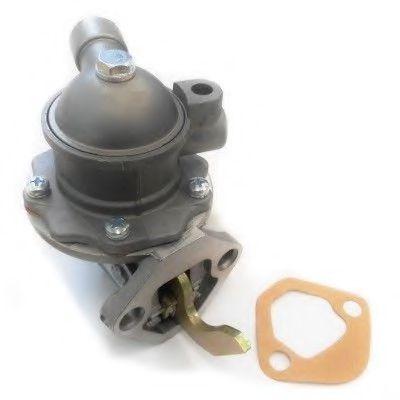

La pompa che monta è questa

smonta prima il bicchierino, se necessario pulisci la retina filtrante L'elettropompa la puoi montare dove vuoi, Dalla foto della pompa AC che hai postato dovrebbe trattarsi di una  Cav Minimec , quindi non dovresti avere problemi  wink
