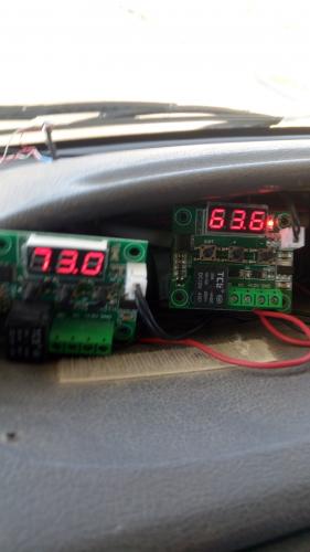

Inserito il 26/08/2017 alle: 13:16:35
Finalmente ho risolto , cambiando radiatore.
oggi lo provato salendo a Giacalon circa 600msl e PA
Partendo da Palermo dalla statale tutta una salita direzione Sciacca .P_20170826_115717.jpg
Ho messo un termometro sul tubo che va dal motore alla valvola termostatica e quello a dx uscita radiatore
