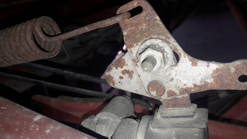

per cortesia qualcuno riesce ad aiutarmi per capire come intervenire sul correttore di frensta del 35c13 per dare maggior frenata sull'asse posteriore?

L'ho fatto personalmente: vai sotto vicino ad una delle ruote posteriori e si trova il correttore di frenata. Agisci su un asta che va dal correttore all'asse del camper e cerca di abbassarla con delle viti di regolazione. Il mio l'ho tutto abbassato, ma non è bastato.

Sicuri ci sia il correttore sull'Iveco
Le meccaniche con ABS  non lo hanno
ma fa tutto la elettronica .
Scusa  leggo solo ora che è del 2001

da quanto sono riuscito a capire l'unica regolazione possibile e' agire sulla posizione della flangia su cui agisce la molla!
il bullone lavora su un'asola.
