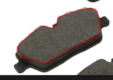

Il fischio non è causato da qualcosa di incastrato tra pastiglie e disco, sentiresti raschiare, il fischio invece è dovuto a vari motivi tra i quali l'assenza di apposito materiale smorzante messo sulla faccia opposta alla parte che è a contatto con il disco, oppure molle che spingono di lato la pastiglia per recuperare il gioco presente tra la pastiglia stessa e la sua sede troppo deboli ( cotte dal calore ). Un rimedio veloce potrebbe essere quello di estrarre le pastiglie, con una lima a taglio ba.star.do o da legno creare uno smusso tutto intorno alla parte frenante ( lungo la linea rossa della foto sotto ) chiaramente durerà fino a quando la pastiglia si sarà consumata fino all'altezza dello smusso fatto.
