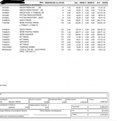

Il mio Ducato 2.3 ecojet del 2027 con 200.000 km ha iniziato a fare rumori "strani" in frenata. L' ho portato da Fiat e dopo aver fatto diagnosi mi hanno detto che c'è da sostituire:
- dischi e pastiglie ant + post
- ganasce + post
- supporti vari, olio freni e varie
Per un totale di 3477€!
Mi stavo domandando come possa coesistere un disco e un tamburo al posteriore. Scusate l'ignoranza ma non ho mai avuto furgoni..
Qualcuno mi sa dire se è una spesa corretta o no?

Può essere che le ganasce servano per il freno a mano. Alcuni mezzi hanno il disco posteriore, più ganasce e tamburo per quello.

Come ti hanno detto, il tamburo è interno al disco e serve per il freno di stazionamento
Al di là dei prezzi fiat, ci sono un paio di cose su quel preventivo che non tornano
Hanno messo la mano d'opera per la sostituzione dei dischi posteriori, e a meno che non sia un tre assi, tu vogliono rubare soldi
Oltre al fatto che se ci impiegano più di un ora per cambiare i dischi e pastiglie,.meglio che cambino lavoro, purtroppo sono tempi stabiliti fa fiat e non dall'officina
Ti consiglio di rivolgerti altrove, se poi è una officina di camion, meglio

Ho fatto una piccola ricerca su Google, kit freni anteriori e posteriori con poco più di 200 euro si trovano, 3200 euro di lavoro a me sembrano leggermente troppo

Ho visto anche io e i prezzi sono quelli. Mettiamoci anche il tamburo posteriore e la manodopera ma per arrivare alla cifra che mi hanno chiesto ce ne vuole...

direi più che esagerata, i pezzi di ricambio sono mediamente il triplo di una acquisto on-line : esempio il disco che c'è nel preventivo a 190€ si trova a 60€
ma quello che mi sorprende sono i 2.834€ di manodopera che vuol dire più di 50 ore per il lavoro, non sono un meccanico ma un lavoro analogo sulla mia vettura lo hanno eseguito in 8 ore

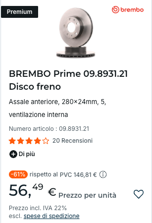

Costa 1/3 ed è Brembo..
Manodopera è indicata in basso a sx.
6,45 ore per 399,99€.
627€ di iva e il resto è ricambi.

Non è che Brembo è segno di eccellenza, li ho presi per la Mini, erano storti già da nuovi, ho dovuto rettificarli, io prenderei un'altra marca

Non si possono paragonare i prezzi di ricambi ufficiali con quelli on line
Poi, c'è da dire, ad esempio, che i ricambi Brembo soprattutto, sono tra i più contraffatti che si trovino on line, per questo , spesso, hanno costi nettamente inferiori rispetto gli originali

In assoluto comunque il preventivo mi sembra fuori di testa e, non coinvolgendo particolari particolarmente complicati con elettronica, diagnosi ecc, io interpellerei un buon meccanico specializzato in veicoli commerciali (es. Bosch Service) per avere un preventivo con ricambi commerciali compatibili
