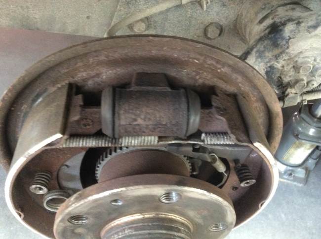

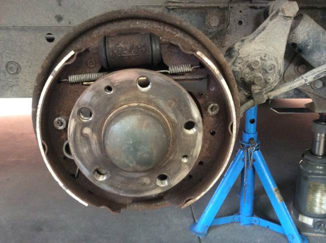

Recentemente sono andato sotto il mezzo ed ho regolato i tiranti accorciandoli di circa 1-1,5 cm.
La corsa della leva si è accorciata e adesso il freno a mano funziona molto meglio.
Naturalmente su un mezzo così anziano almeno una verifica dei pattini posteriori la devi fare.
Recentemente ho smontato i tamburi ed ho dato una pulita al tutto scarteggiando un po' i pattini.
