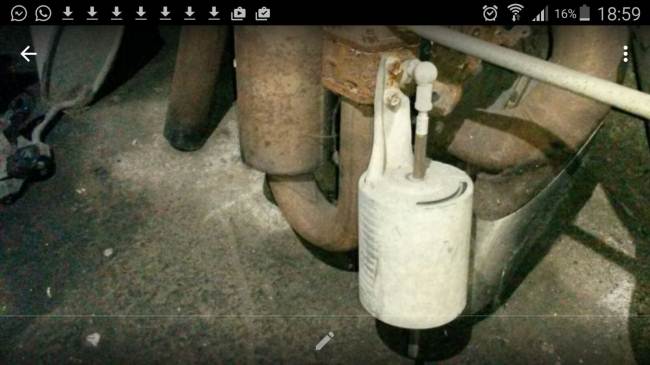

 oltre  alla isuzu  lo monta  anche il mercedes vito
e questo isuzu
il diametro  del tubo e  sempre 60 mm come il ducato

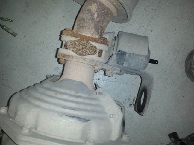

basta  tagliare e fare una flangia, mettere una elettrovalvola  per il vuoto
e  se fosse piccola  la pompa un serbatoio   supplementare .
non vorrei   si fregasse l'aria del servofrenoangry
si accettano suggerimenti   pro e contro
