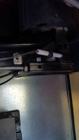

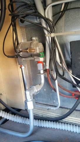

Inserito il 27/12/2016 alle: 11:40:21
In risposta al messaggio di scubidu del 26/12/2016 alle 12:36:02
il pannello e uguale a questo???  se e uguale   a quello in foto  e  si accende e poi si spegne  potrebbe essere un problema   alla termocoppia .... accenditore ... termoadattatore .. scheda ossido ..... scheda  la fiamma  e come la vedi??
Ciao :) qua ci sono alcune foto del frigorifero :)
