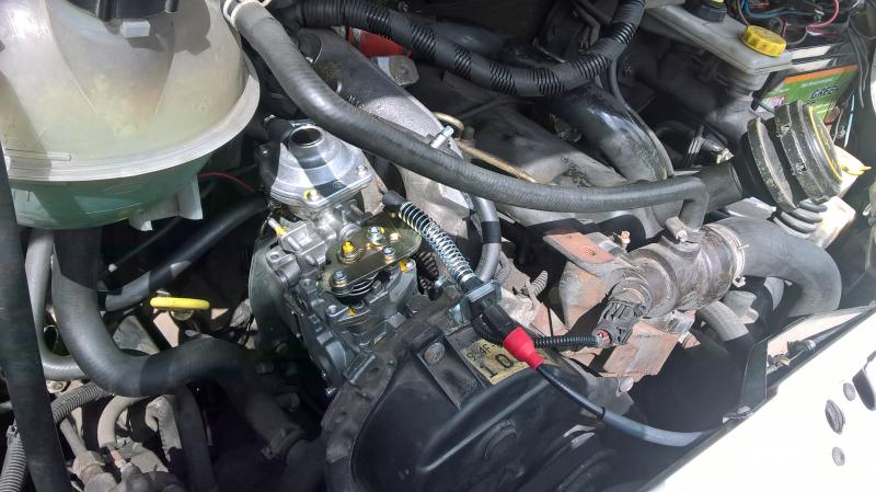

sarebbe utile una foto della pompa, wink

Inserito il 26/04/2019 alle: 18:32:38
WP_20190413_14_57_21_Pro.jpgeccola!
morodirho
morodirho
Inserito il 27/04/2019 alle: 10:32:50
In risposta al messaggio di superbrig679 del 26/04/2019 alle 18:32:38
eccola!
pompa giusta, potrebbe essere solo una regolazione del dispositivo LDA, visto che il problema si presenta solo in accelerazione .( perderebbe solo un po di ripresa ) un pompista lo puo' fare senza smontare la pompa dal motore .Volendo lo potresti fare anche tu, ma bisogna stare attenti perchè esiste il pericolo di ''sfilettare'' il dado di ritegno .Togli il coperchietto di lamiera sopra LDA, allentare il dado di ritegno e SVITARE il perno ( chiave torx ) di mezzo giro .

Inserito il 27/04/2019 alle: 13:31:38
In risposta al messaggio di morodirho del 27/04/2019 alle 10:32:50
Grazie per il suggerimento ..ma preferisco farlo fare al pompista dato che il lavoro è appena stato eseguito e in totale garanzia...ed io tra l altro neppure tanto capace!
