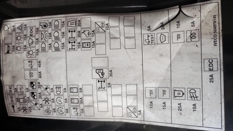

Ho un Laika motorhome su meccanica Iveco 35c13.
Stupidamente ho fato un corto sulla presa accendisigari e ovviamente ora non funziona.
Ho aperto la scatola dei fusibili sotto al volante ma non riesco atrovare il fusibile relativo. Sul coperchio riporta dei simboli ma nessuno ricorda o i servizi o un accendisigari.
Ho provato a guardarli in trasparenza con una torcia e ne ho sfilato qualcuno (quelli da 10, 15 A) ma nessuno risulta bruciato.
L'accendisigari stranamente era sempre sotto tensione a chiave disinserita.
Qualcuno sa darmi una dritta su come trovare il fusibile?
Se poi qualcuno avesse il manuale di questa motrice e mi potesse fare una copia sarebbe veramente il benvenuto

sul mio c15, è insieme a quello della radio, ed è da 20a
è normale che sia sempre alimentato
per verificarli, bisogna avere un tester e impostarlo su continuità (buzzer)
purtoppo non ricordo la posizione esatta

Sul manuale non è riportato lo schema, ma solo i simboli a cosa corrispondono, ma il simbolo nel coperchio fusibili non c'è
Ma se la radio funziona, il problema potrebbe non essere un fusibile
Non ti rimane altro che controllarli tutti con il tester, e non visivamenteIMG_20260403_103029471_HDR.jpg

Sul manuale non è riportato lo schema, ma solo i simboli a cosa corrispondono, ma il simbolo nel coperchio fusibili non c'è  Ma se la radio funziona, il problema potrebbe non essere un fusibile Non ti rimane altro che controllarli tutti con il tester, e non visivamente
Come sul mio. Non ci si capisce nulla

le etichette sono solo un vago riferimento...
controlla TUTTI i fusibili estraendoli uno alla volta...
Solo dopo farei altre analisi
PS: a me pare strano che anche a chiave disinserita fosse sempre sotto tensione. E' molto probabile che qualcuno vi abbia messo mano. In tal caso, bisogna seguire i cavi attaccati alla presa.

No, la presa accendisigari sul Daily è sempre alimentata in origine
