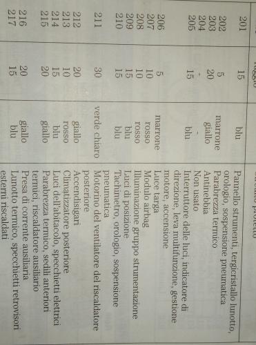

Oggi nel controllare una lampadina Delle frecce e il motore acceso per farlo girare un po' , e saltato il fusibile Delle frecce & questo ha provocato lo spegnimento del motore e l'accensione della spia mancato riconoscimento chiave e l'impossibilità di rimetterlo in moto .
È normale che se salta il fusibile delle frecce  si spenga il motore ?
Nel manuale c'è scritto che protegge le frecce e gestione motore e accensione ...
chiave e l'impossibilità di rimetterlo in moto . È normale che se salta il fusibile delle frecce  si spenga il motore ? Nel manuale c'è scritto che protegge le frecce e gestione motore e accensione ... Posizione 205 da 15A
penso sia una grandissima azzata, oltremodo pericolosa.
se dovesse per qualsiasi motivo , bruciarsi quel fusibile mentre stai, ad esempio, procedendo in una rotatoia, il patatrac è inevitabile.
