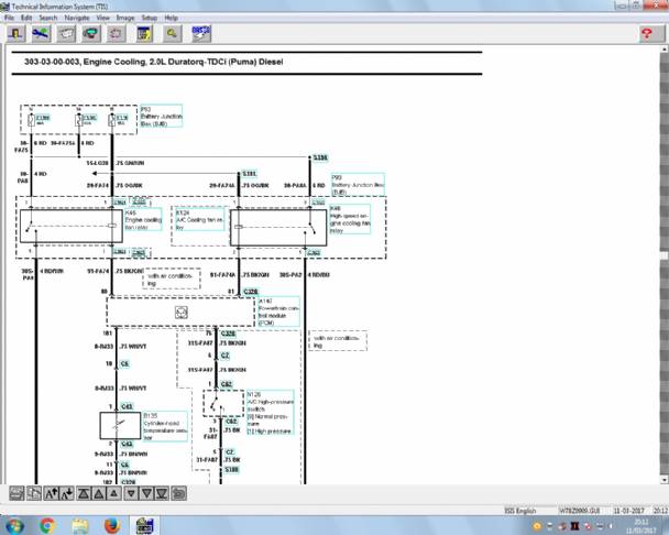

Inserito il 11/03/2017 alle: 20:23:54
il fusibile f1 14 da 15A e quello della retromarcia .....

Inserito il 03/04/2017 alle: 12:58:57
Ho controllato su unaltro camper 125cv  6 marce   TP
il fusibile della retromarcia gestisce anche lelettroventola .
calasci
calasci
29/08/2009 10409
Inserito il 04/04/2017 alle: 08:33:33
X chi volesse fare la prova ,
individuate il fusibile della retromarcia ,
Accendete il condizionatore motore (con il motore in moto )
È togliete il fusibile della retro ...
& vedete se si ferma la ventola
