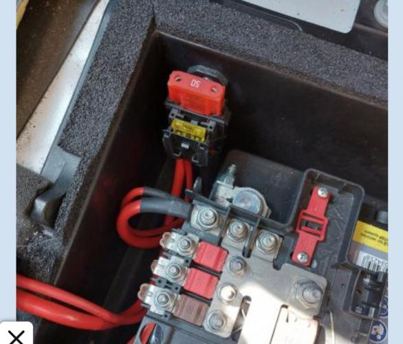

Screenshot_20250119_140804_Gallery(1).jpgBuongiorno.  Chiedo se qualcuno  saprebbe  indicarmi a cosa serve il fusibile da 50A im alto a sx nella foto. Il veicolo è un ducato x290. Lo stesso è saltato ma non ho rilevato anomalie. È un fusibile che ho visto su altre foto nel.web ma non ho lo schema elettrico.  Grazie a chi mi saprà aiutare

potrebbe essere il fusibile di protezione sulla linea BM/BS, ovvero quella che alimenta la cellula.
Prendi un tester, togli il fusibile, accendi il motore, misura sulla BS che tensione arriva, se non è 14V è il fusibile che ti dicevo.
Potrebbe essere nella peggiore delle ipotesi quello che alimenta il frigo a 12V se è un trivalente, ma essendo da 50A lo trovo abbondante...

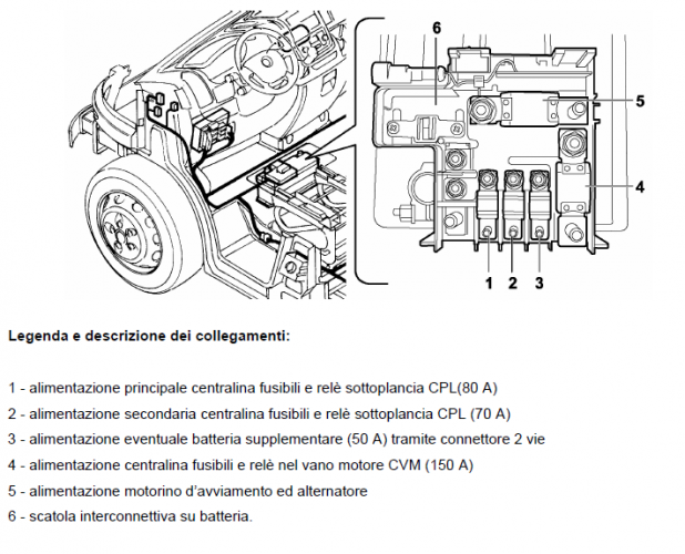

Questo è del x250 ma penso non cambi nulla.

Sicuramente quel fusibile grosso rosso e quello accanto piu piccolo sono messi dall allestitore del camper e è il cavo che va dalla BM alla centralina e poi BS.  Ne dovresti trovare un altro uguale sempre da 50A vicino alla BS.
Io ho sempre avuto Hymer e su tutti era esattamente come nel tuo.
Togliendo il fusibile rosso in foto, non si ha la carica della BS durante la marcia e neppure la carica della BM quando collegati a 220v.
Quello giallo piu piccolo da 20A non ricordo bene cosa serva, forse per il frigo a 12v, ma vado a memoria.

Scusate, avevo inteso il 50A n°3 blush
alla BS. Io ho sempre avuto Hymer e su tutti era esattamente come nel tuo. Togliendo il fusibile rosso in foto, non si ha la carica della BS durante la marcia e neppure la carica della BM quando collegati a 220v. Quello giallo piu piccolo da 20A non ricordo bene cosa serva, forse per il frigo a 12v, ma vado a memoria.
Grazie mille. Il mio è Burstner quindi molto simile.
Comunque schema sempre utile.
IO ho capito perchè ho la stessa identica situazione, altrimenti avrei capito come te wink
